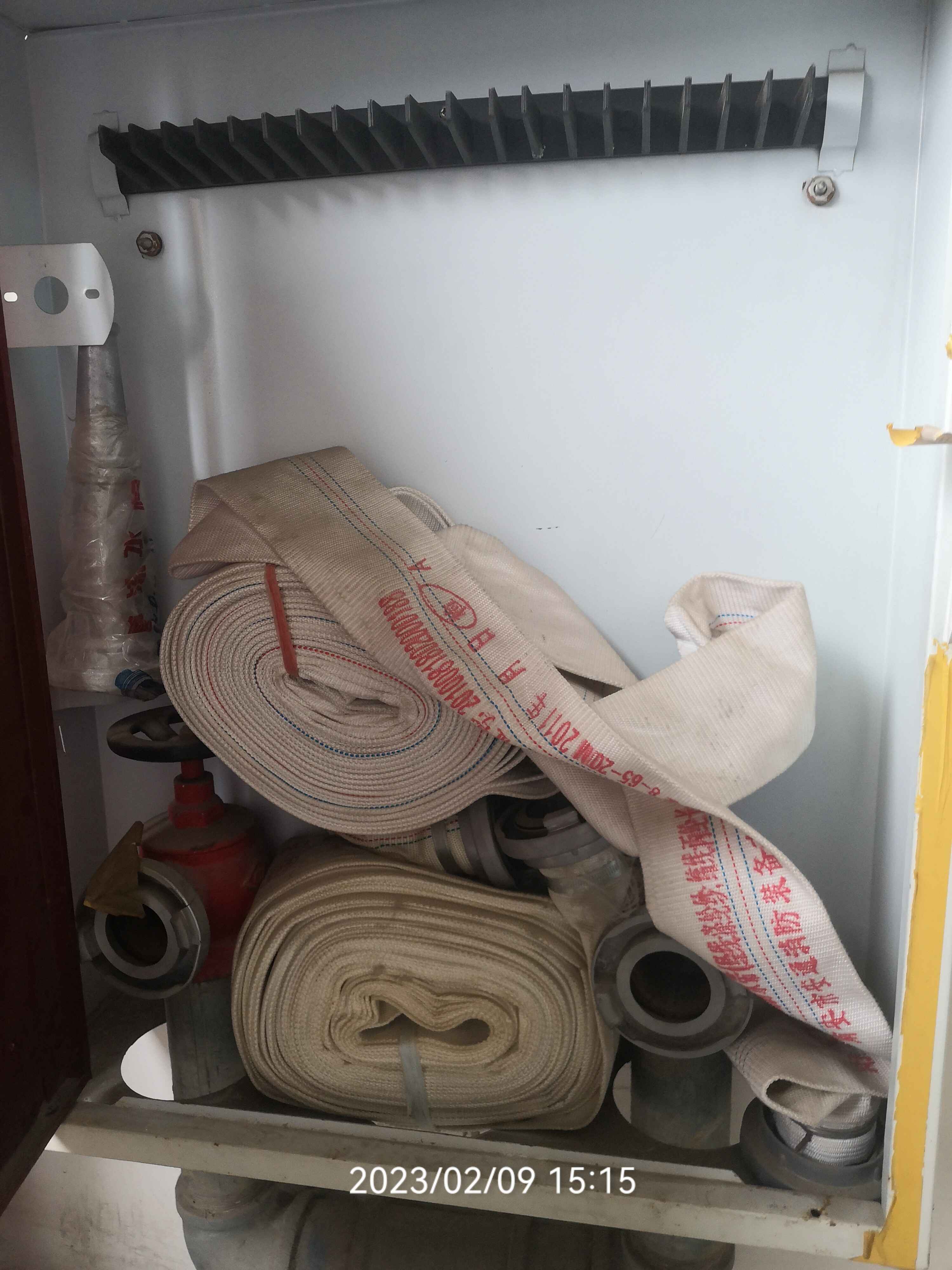

1.消防栓内水枪在整改期内配置了2个,但随后就取走一个,现在只有一个,原配置是2个。

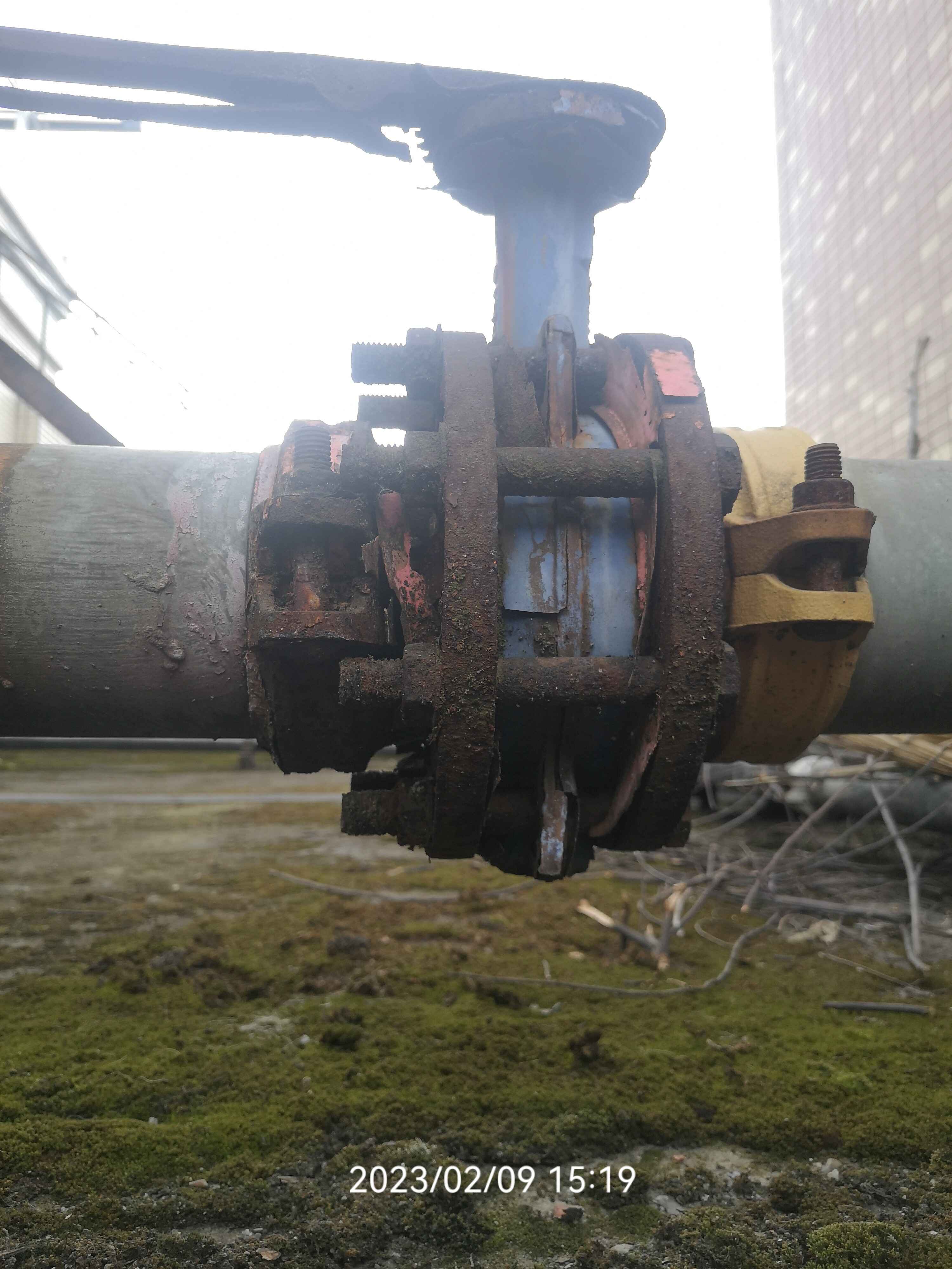

2.一栋2单元楼顶消防逃生通道,管道阀门及链接处严重腐蚀生锈,从未定期保养。

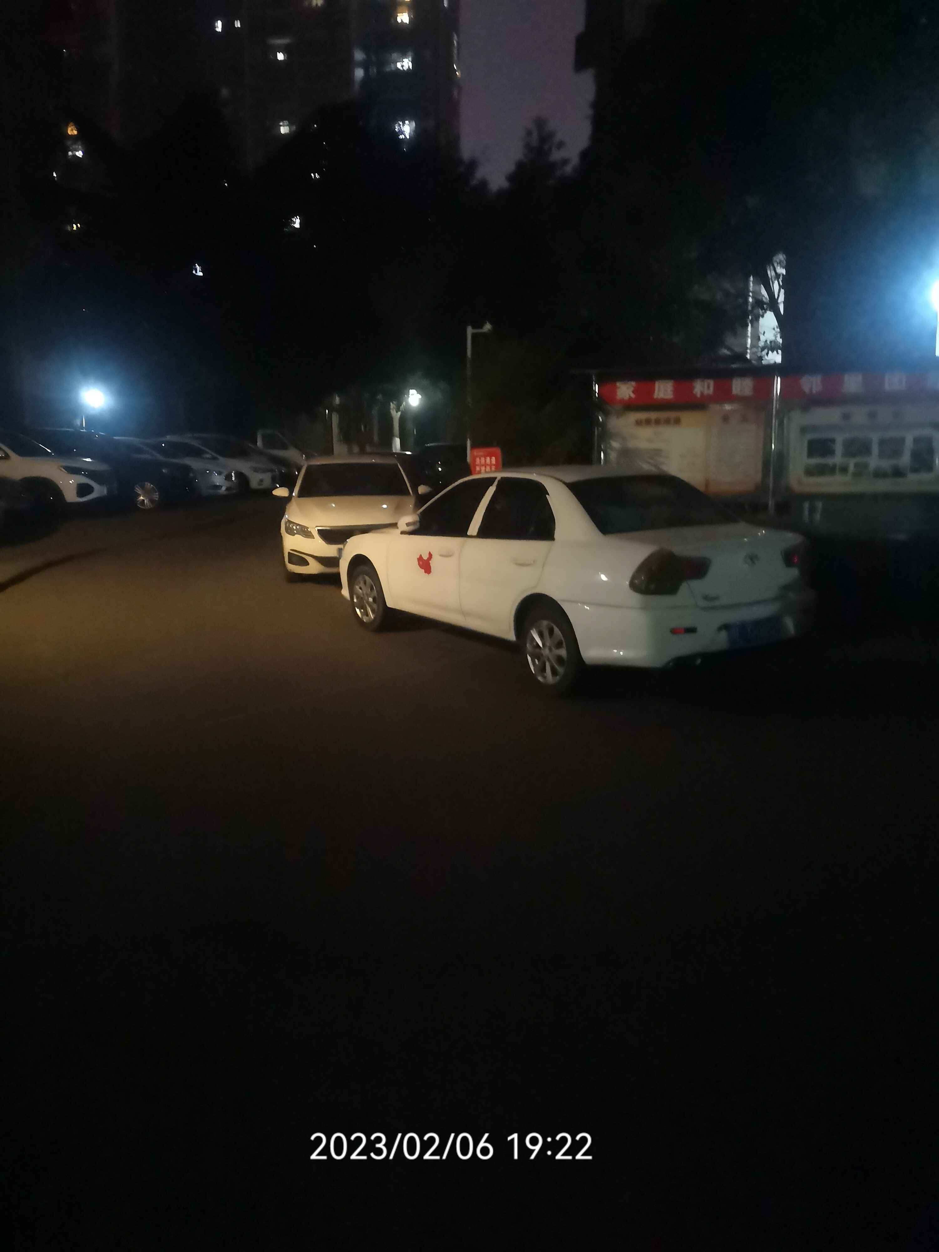

3.在消防车道路上电动车,机动车随意停放阻挡了消防车通行。

尊敬的网友: 您好!感谢您对消防安全管理工作的关注!您反映的问题我支队已收悉,针对您反映的问题,现回复如下: 我支队于2023年2月28日10时22分接到反映后,立即委派市中区消防救援大队核实处理,大队监督检查人员于本日14时到现场核查,现将举报问题核查和督促整改情况逐项回复如下:针对问题一,已核实水枪确实丢失,现已督促物业购置补齐。针对问题三,已督促物业做好登记加强日常巡逻管理,确保消防车通道畅通。针对问题二、四,物业解释根据《维修资金使用管理办法》属于动用维修资金范畴。①物业于2022年5月20日以书面形式报业委会,②物业于2022年7月12日请四川安德顺科技有限公司乐山分公司对小区消防设施设备现状检查,7月24日出具《美岭上城小区消防维修工程施工组织方案》。目前业委会要求物业公司找到当时的施工图纸,再请消防公司现场查看进行工程量核算后,立即按维修资金使用程序进行启动。 同时,市中区消防救援大队将于2023年3月1日约谈物业公司和业委会,进一步督促以上问题整改。 特此回复。 乐山市消防救援支队 2023年2月28日
